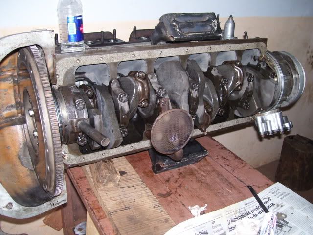

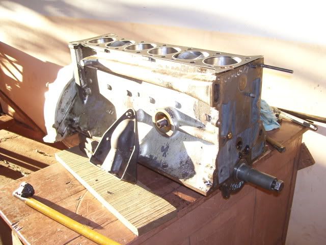

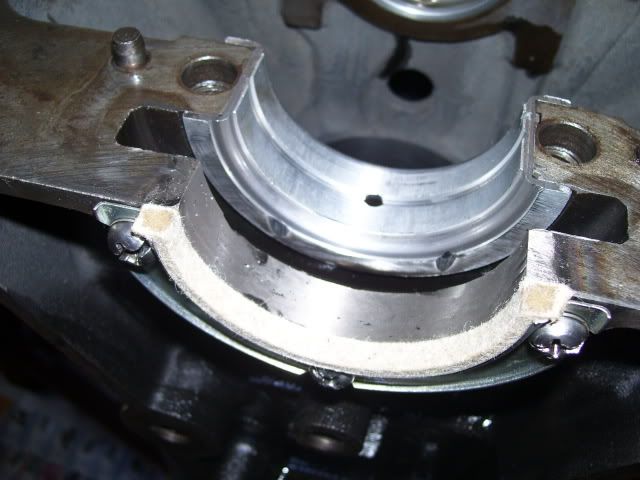

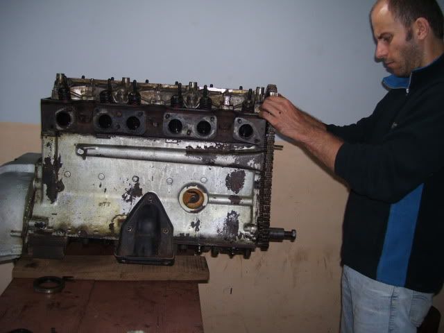

buenas... ya llego el motor a casa y mañana lo quiero empezar a armar, ni tuve tiempo de ver como quedó el laburo que hicieron.

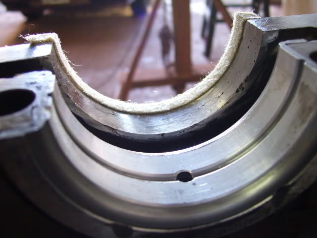

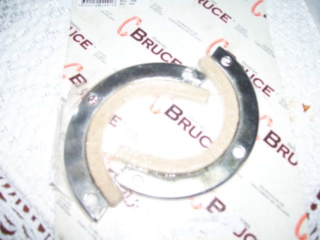

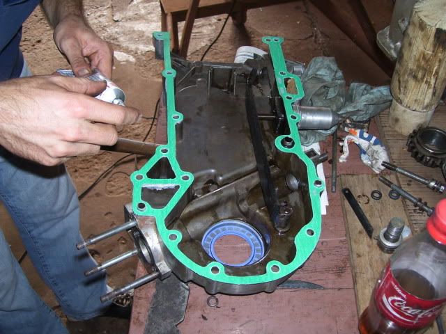

tengo otra consulta que es sobre como ponerle el reten o felpa en la bancada trasera.
ya que no encuentro nada por el foro. alguien que me explique mas o menos y yo me arreglo.
entra toda esa cosa en la ranurita que hay ahí?
MensajePublicado: Jue Abr 08, 2010 9:23 am
eso en la chapa con 3 tornillos que tenias puesto antes

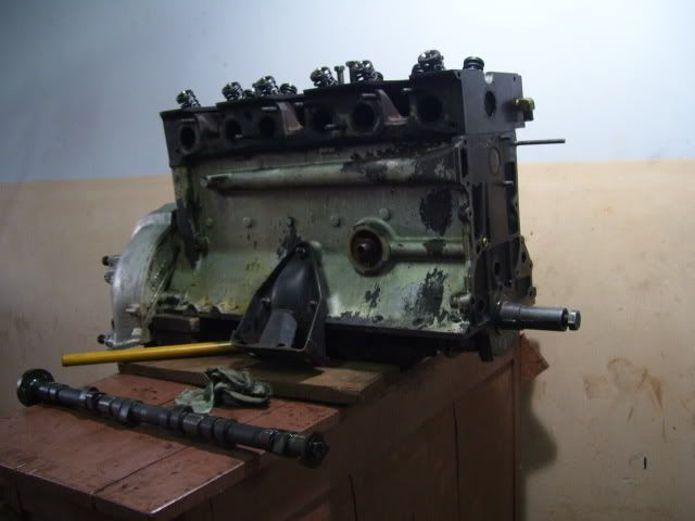

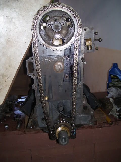

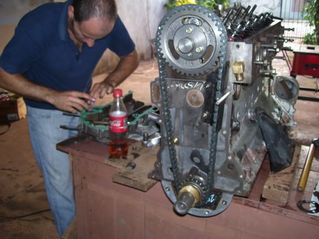

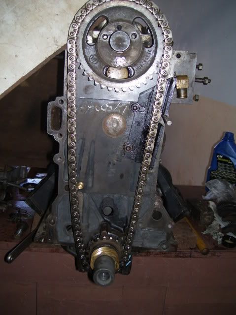

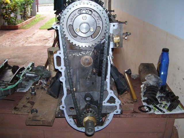

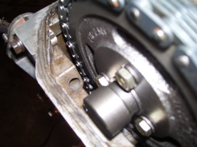

buenas gente, anduve desaparecido metiendole ficha al motor y ahora trabe en otra cuestion...
¿como controlo el tensor de la cadena de distribucion?
¿como funciona eso?
lo estuve investigando y tiene un resorte adentro y en el vastago tiene un agujero como para que entre aceite a su interior.
lo cargué de aceite y no se endurece ni nada...
p/d: en todo momento el resorte presiona hacia afuera al vastago hasta que hace tope
estoy por colocar el frente asi que antes que eso quisiera estar seguro que funcione bien el tensor
les debo otras fotos
MensajePublicado: Mié Abr 14, 2010 9:59 am
hago una pregunta más que sumo a la anterior :D

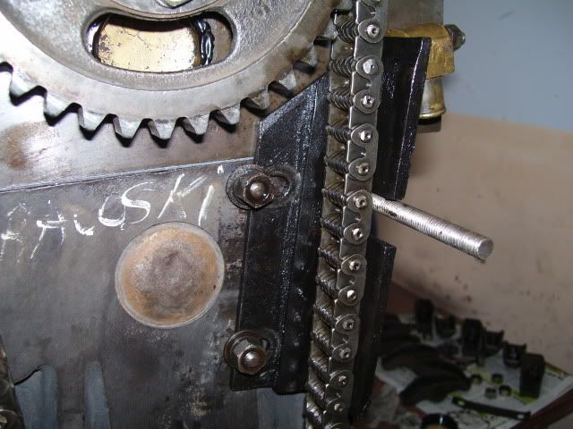

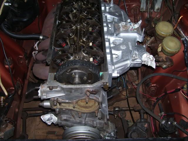

hago mi consulta respecto a esta guia de la cadena de distribucion
mi consulta es como colocarla, ya que si se la deja de tal manera que el lado de la cadena que estira el engranaje de la leva permanesca recta y esta "guia" toque poco en la cadena (foto)
y la otra manera de colocarla es presionando la guia sobre la cadena (osea colocandole al tope de su regulacion) para que me adelante unos graditos el punto de la leva (foto)
como la coloco?

Como estas Hector! Voy a tratar de tirarte una soga en esto de la distribucion:
1- El tensor trabaja como bien imaginaste, es un estirador automatico hidraulico. En bruto: el tensor tiene un resorte que empuja un piston para afuera (eso hace q sea autoregulable) y para soportar los "latigazos" en caso de una contraexplosion o situacion anormal (ya que en consiciones normales la tension del resorte es mas que suficiente para tensar la cadena, pensa que el 4 bancadas es a resorte tipo ballesta) tiene un sistema de amortiguacion hidraulico. Trabaja por medio del aceite que junta del sobrante de la cadena, eso llena una especie de "cuchara" que carga el sistema hidraulico, para evitar que se decargue lleva un reten en la punta que trabaja sobre el vastago del estirador. El sistema sella por medio de una bolilla y bolillero que hacen las veces de valvula de retencion y a la vez el cuerpo del tensor tiene una ranura que hace las veces de via de descarga para que cumpla la funcion tipo amortiguador de auto: si vos presionas suavemente el bastago este cede, pero si lo intentas vencer de golpe no, porque la ranura es insuficiente para dejar desagotar el aceite tan rapido.
Lo que tenes que controlar del estirador, es en primera instancia si trabaja como te explique, si lo cargas con aceite y funciona, perfecto. Sino vas a tener que repararlo. Asimismo tenes que controlar que el reten este en buenas condiciones para que el estirador no se descargue (principalmente cuando el motor esta parado, que es cuando mas risgo de que se salga de punto hay, por una posible "patada" y donde mas tiene que trabajar el tensor)
2- La guia de cadena debe ir apoyada pero no haciendo fuerza sobre la cadena. Es decir, tenes que estirar del lado que va el tensor (del lado contrario de la guia) y ajustar la guia en la posicion en la que te explique antes. Vos calcula que toda la fuerza que hace la cadena se produce del lado donde va la guia, si esta la pusieras apretando la cadena, la guia no duraria 10 minutos. Lo que me llama la atencion es que te quede (a simple vista) tan al filo de la corredera, puede ser que tengas la tapa de cilindros excesivamente baja o los coginetes del arbol de levas fuera de medida (medida incorrecta o desgastados)??? si te queda la guia muy al filo controla eso... porque esa es la posicion corercta de la guia respecto a la cadena..
Abrazo!

siguiendo el tema, voy a desarmar el tensor y ahora que entiendo voy a tratar de arreglarlo, porque no esta reteniendo el aceite adentro y no hace lo que decis que trabaja como amortiguador.
La guia entonces va como vos decis... sensiblemente apoyada sobre la cadena. :wink:

el reten de bancada trasero lo terminé comprando nuevo, ni ahí que pude hacer entrar ese que trajo en el juego de juntas, compre la felpa y chau... solo que estuve un dia acentandolo, girando apretando, girando apretando, pero quedo a mi criterio con la presion justa, ni apretado ni flojo

hector , cambia esa cadena , que es MALISIMA!!! . o sea mas alla de que sea silenciosa
esa misama que tenes ahi puesta es MALISIMA!!!.
pone morse

Lo que dice guille de la cadena me habia quedado haciendo ruido a mi tb, pero como dijiste q la ibas a cambiar (o eso entendi) no le di mucha bola.. Pero evidentemente eso tambien influye, porque hasta me da la sensacion de que los dientes no entran todo lo que deberian en el engranaje... Y eso tambien puede influir en lo que hablabamos de la posicion de la guia...
Abrazo!

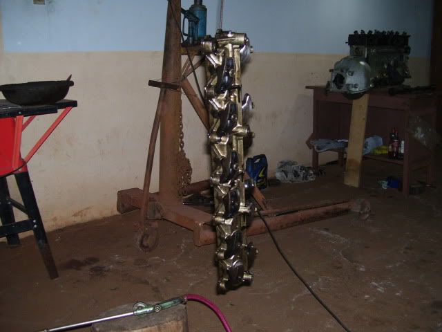

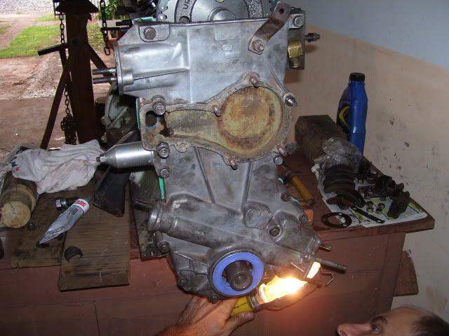

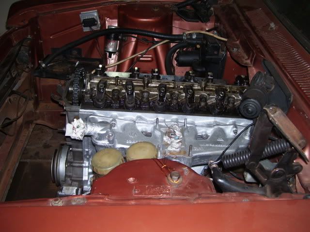

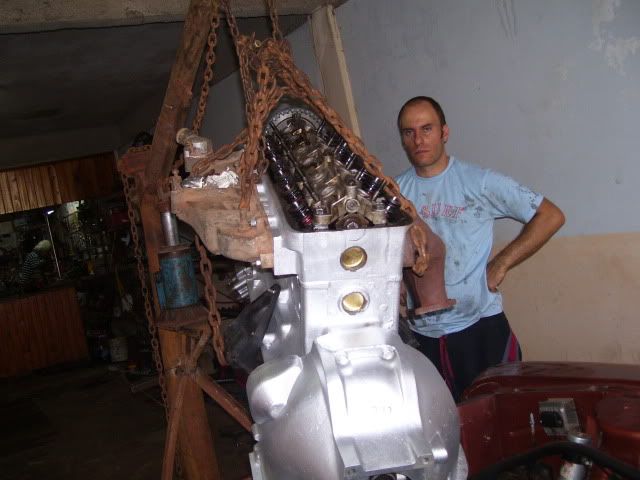

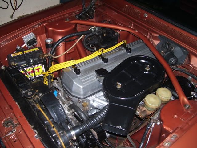

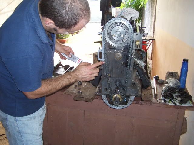

buenas amigos, aviso!! el que quiere que lea todo, es larguísimo pero les debo dias de trabajo que no les conté como me fue...
voy a actualizar la situacion de mi motor... ya que estuve desaparecido laburando en él y cuando llegaba a mi casa solo tenia fuerzas para bañarme morfar y tirarme a dormir, o a veces tenía que ir a la facu y ahí peor todavia.
quedé en la distribucion... compramos todo nuevo, no consegui la morse y le meti la Edival con engranajes nuevos que no me acuerdo la marca, pero eran argentinos ambos, nose que calidad deben ser pero por lo menos son nuevos :D

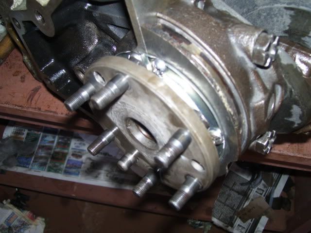

la bancada trasera como quedo despues de la reparacion

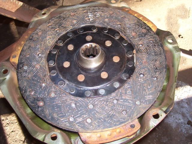

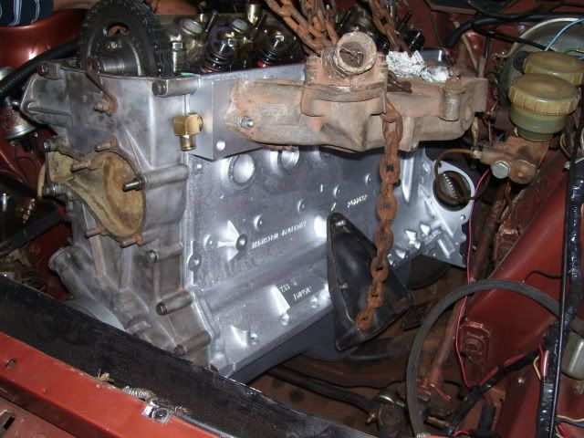

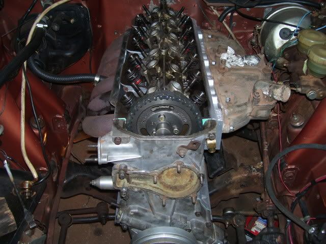

Luego se armó el frente, despues volante, el disco de embrague rescatamos del motor de la tsx que estaba nuevo, solamente quedó la duda de que no tiene los resortes en medio y no sabíamos como iba a reaccionar, pero ya se fue para adentro :D
chau bastago de bomba de nafta

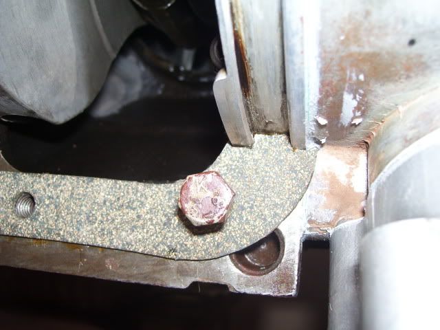

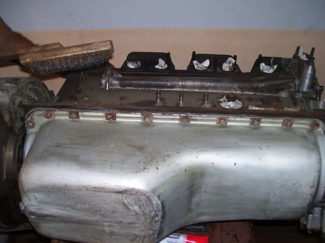

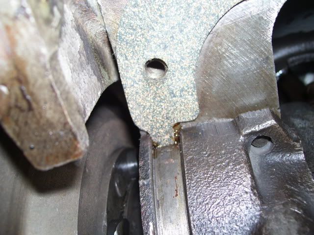

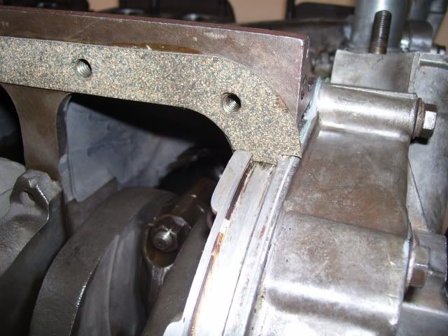

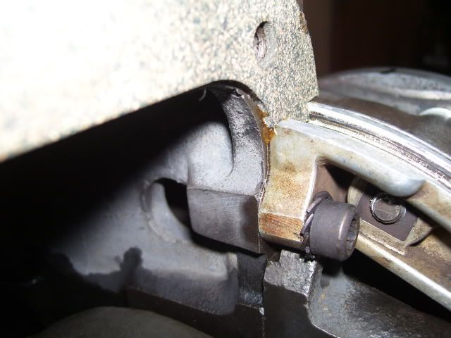

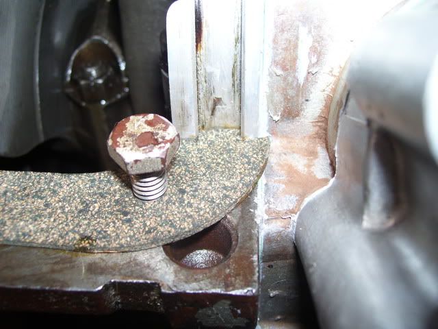

despues lo dimos vuelta al motor para poner el carter y CHAN!!!!! :shock: :? la junta de corcho iba abajo de la media luna de aluminio..... y bueno.... ya no había vuelta atras así que le cortamos la junta haciendole la misma forma como tiene la parte de atras, con bastante siloc y adentro tambien
Despues verifique que la junta de goma que apoya en el carter haga bastante presión ya que la media luna de aluminio quedo unos milimetros mas arriba y no hubo problema, apoyaba bien... esa parte por suerte quedó bien. (safamos)

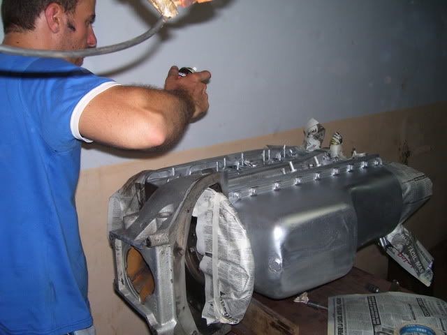

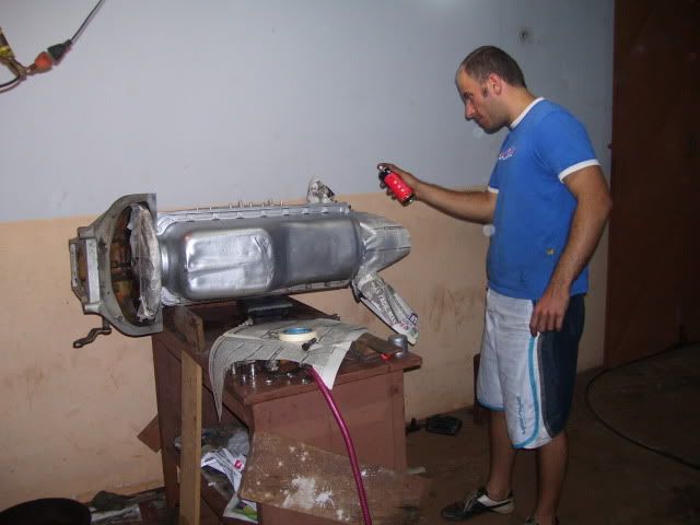

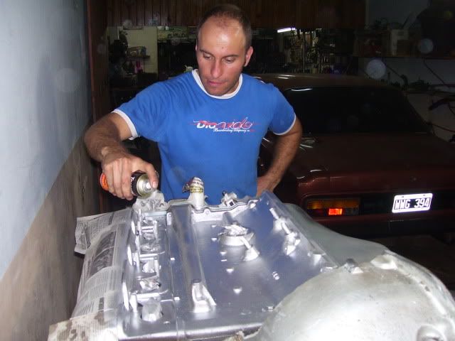

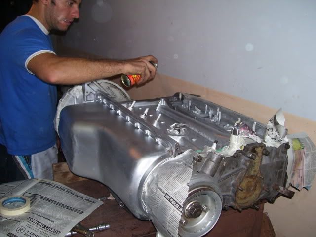

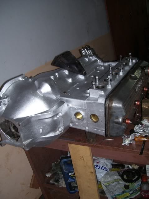

Se vino la pintura completa. Cuando pinte un pedazo dije... No que asco ese color... pero despues secó y quedo bien... (safamos 2)
despues hice otra cagada, que para no rayar la admision pintada le pude otra hecha pelota(leer mas adelante), despues puse el escape y de ellos abrazamos la cadena para meter adentro el motor.

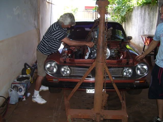

este es uno de los amigos torineros obereños que seguramente alguno debe conocer al hijo que vive en mar del plata, Sangermano
mi viejo
sonrian para la foto y que no se note que estan peludeando!!!

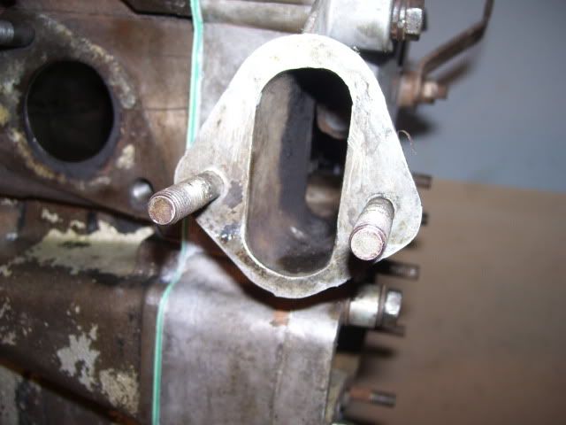

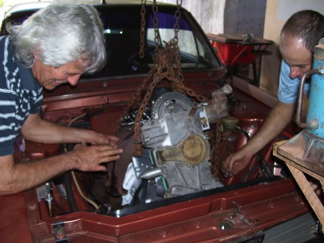

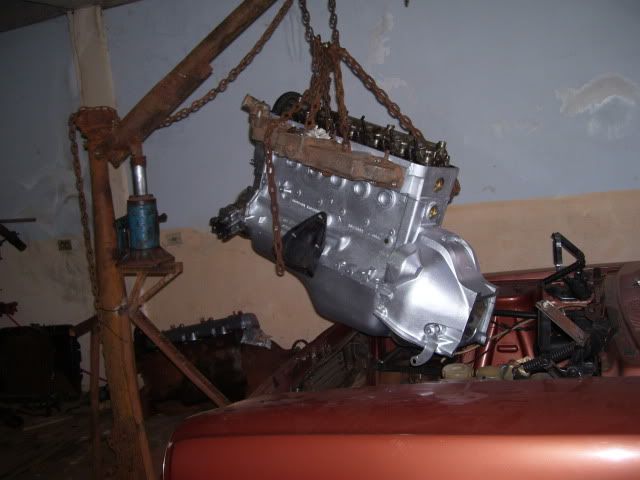

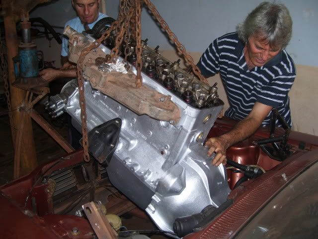

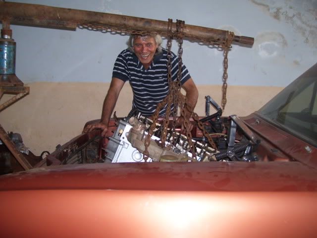

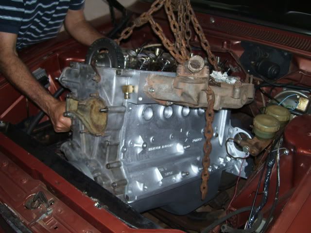

despues de tanto peludo entro ese motor LPMQLRMP, una de las patas no encajaba.... que bronca loco!!! :x

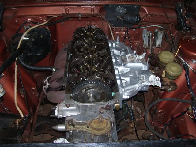

por ahi miro y me doy cuenta (ver foto anterior)..... :x la admision hecha pelota que puse no sale de la tapa si no saco el servo de freno jajaja :fury: y ahí le aprovechamos para pintarlo junto con el alternador y accesorios del motor de color negro como para cortar el gris de todo el resto

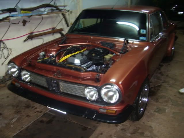

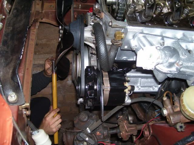

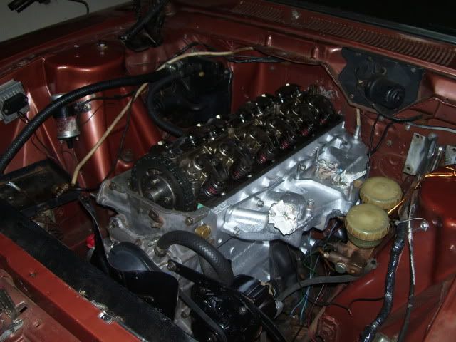

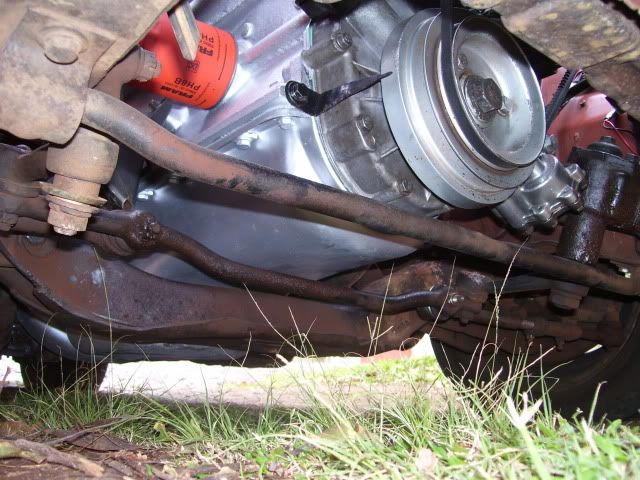

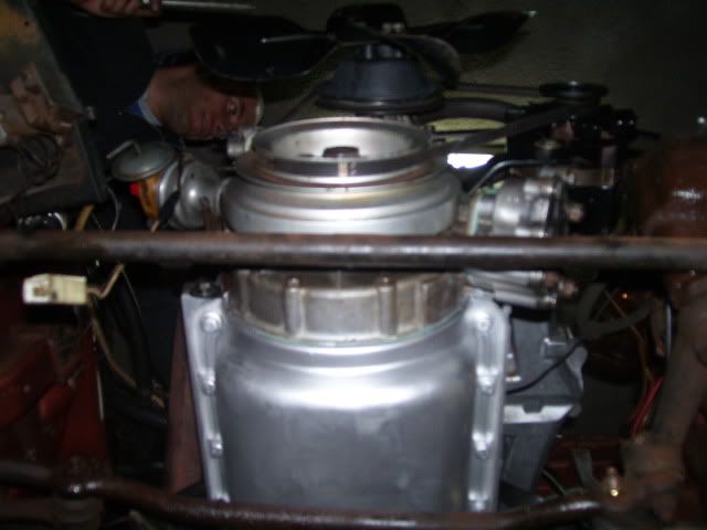

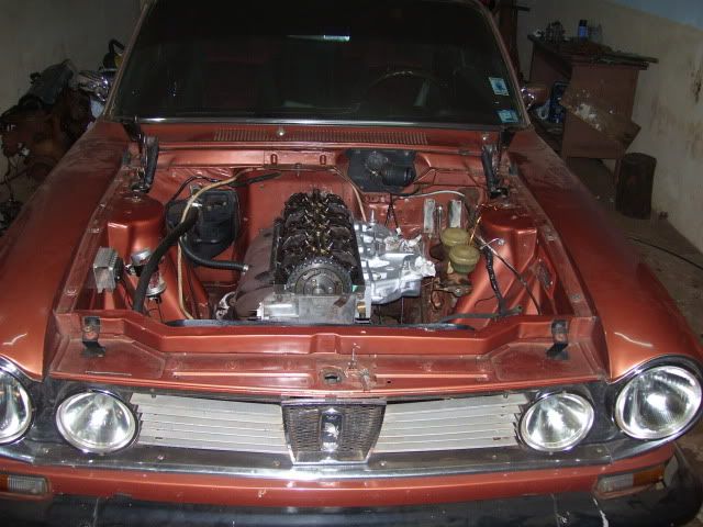

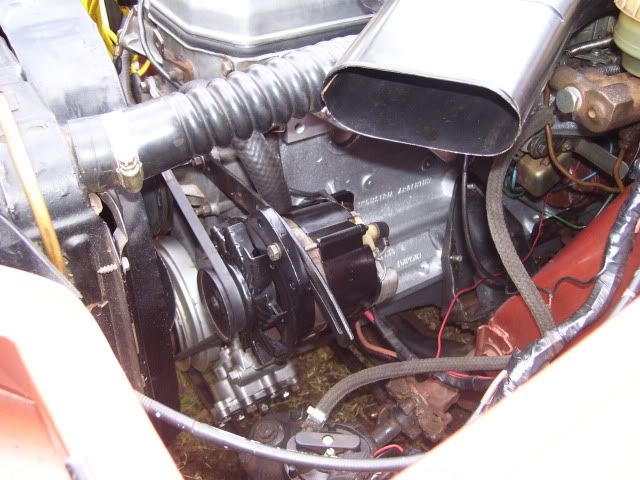

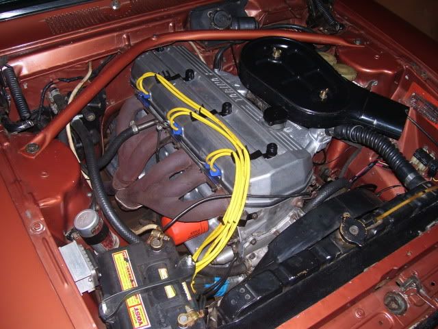

despues poner la caja, radiador, encendido, arranque, alternador, luz de valvula 0.25 parejo (nunca le doy 0.15) etc etc etc etc y se vino el primer arranque, elf 15W40 y rosca...
les debo el videito del original primer arranque y no como algunos en youtube que demasiado lindo arrancan y no reniegan jaja.
arrancó de una bastante lindo :hevy: (mas vale si marqué todo)
y bueno por suerte todo bien, la presión en 2,5kg/cm2 clavada mas o menos.... no me quisieron dejar en la presion original ya que les pareció mucha presion ... despues si cae a menos de 1kilo le pongo la otra valvula que esta calibrada en 60libras y chau (la que tengo puesta está calibrada en 40libras)
Hoy dio el toro su primer vuelta en la calle y por suerte todo bien... el embrague era la gran duda, pero anda bien.... ahora a acentarlo tranqui como dicen por el foro
Me queda agradecer en nombre mio, en nombre de mi viejo y mi vieja todos los consejos que nos dieron desinteresadamente y con toda la onda y las ganas para que un toro se arme lo mejor posible.

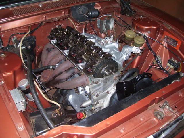

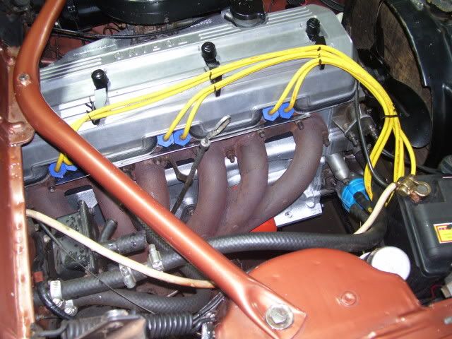

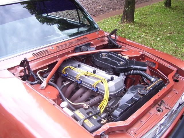

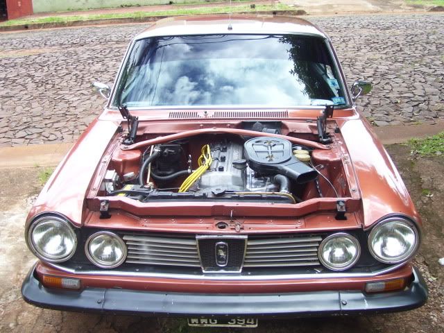

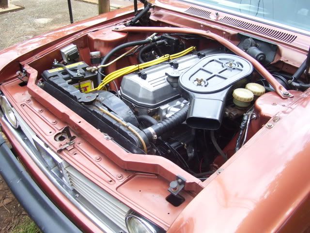

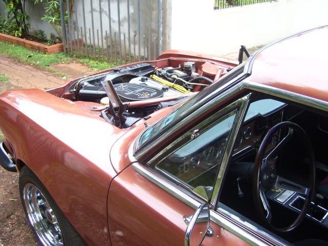

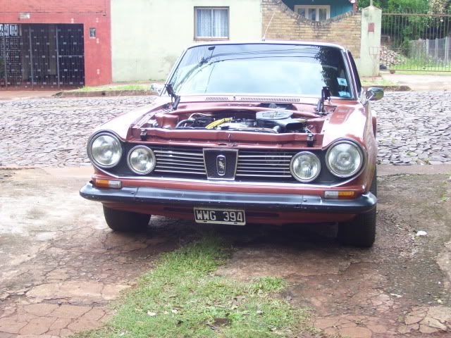

mas fotos
deja vu!!! jajaja
como antes de desarmar
y esto es de hoy sabado

me encanta las ruedas de atras y el recorte prolijito que tiene!
felicitaciones!

Listo papá, ya está armadita, a disfrutar tranquilo, sin darle castigos por un tiempito, y no te dejés estar con el videito jaja!
Revienta de facha tu auto, muy linda y prolijita!
MensajePublicado: Sab Abr 24, 2010 3:56 pm
Coincido con bocha, me encanta la prolijidad de esa coupe en general, hermoso color y muy bien pintado.
La verdad que tiene un lindo porte esa coupe.
