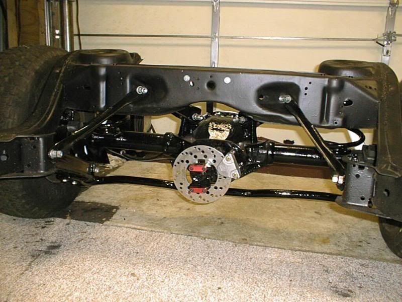

para freno de mano con calipers de torino o cualquier otro que no tenga cable , se le agrega una bomba y una palanca mecanica y santo remedio , no es la muerte de nadie!.
Este sistema me gusta como queda guille, es mas yo todavia no arme las mordazas FT x que no me decido aun que poner de freno de mano, que bomba usas para esto?, medida, marca?, no es un posible foco de perdidas de liquido??? por que cuando frenas con el circuito ppal, estas haciendo presion en esta bomba tambien, no se te jode rapido la cubeta?? o tambien pongo ahi una doppler??? :mrgreen: :mrgreen:
otra pregunta es la siguiente: otra alternativa posible en mi caso (ventilados originales de torino atras) es buscar unas zapatas que entren en el interior del disco (calculo que de moto tiene que ir) y accionarlas mecanicamente solo como freno de mano, esta idea me convence mas que frenarlo en el cardan como jimmy creo, me tiro una vez??, el tema es ver si entran con la maza de rueda del lado interior, ya voy a averiguarlo.
Interesante pregunta la de Marcelo, campanas vs mordazas 206?, para mi frena mejor la mordaza, ni lo dudo, el mantenimiento es minimo, mas rapido y mejor, responden mas rapido y correctamente tanto en seco como mojado, pero bueno el tema analitico para comparar una y otra no se quien pueda llegar a saberlo???, como bien decis aca es prueba y error de cada uno y encima cada uno tiene algo diferente!! o sea es un kilombo :mrgreen: :mrgreen: :mrgreen:
Pero como bien dice FOX, el diametro del disco es tambien importante, la misma mordaza en el 206 es una cosa y con disco de toro otra, cambia el momento que genera para frenar en manera proporcional al diametro, no se cuanto trae el 206 pero debe ser de 250mm como muy grande y no se si llega, el toro es de 285mm o por ahi arrima.
lo que yo voy a armar es una RECONTRAGUASADA pero bueno a lo sumo soplare el pedal y frenara, otro problema no creo que tenga :mrgreen:
Aunque pensandolo seriamente creo que debere aumentar la superficie de contacto del auto al piso (patas + anchas) para poder notar la diferencia de eficacia de lo actual a lo nuevo.

Con caliper de torino atras no hace falta ni siquiera valvula limitadora. Claro, todo depende de la bomba (diametro). Como regla, siempre escuchè que la relaciòn de frenada adelante y atràs es 70/30.
Se me ocurre que unos tambores nuevos o rectificados y cintas nuevas se pueden regular para obtener ese 30%, pero por cuanto tiempo?? La campana se ovaliza, la cinta se gasta, la luz se va al mmeerd...
Un disco lo regulas para el mayor frenado posible sin bloqueo y permanecerà asì hasta que te quedes sin pastilla...
Al menos esa es mi opinion

lo que no hicieron , son las cuentas de la presion y pisada y demas que querian hacer para ver que era mas productivo de poner, FLOJOS! AHI!!
Hay que averiguar mucho y hacer las correspondientes cuentas y buscar el punto de comparacion me parece, ya que los 2 sistenmas cumplen la misma funcion pero su eficacia no es la misma, ni su metodo de calculo seguramente.
Podemos hablar de cuanto multiplica la fuerza el pedal (5 a 1), el servo (4 a 1), el ayuda pedal (2.5 a 1), y hta de la fuerza y el momento que se genera en un disco y caliper segun la presion y medidas d epistones y pastillas, pero la cinta no es lo mismo para comparar o si no lo se?
MensajePublicado: Lun Mar 15, 2010 9:16 am
bueno entonces estamos donde arrancamos todo lo que dijeron de sacar calculos es al dope jajaja
MensajePublicado: Lun Mar 15, 2010 1:11 pm
No guille, podemos empezar a calcular, lo que pasa es que hay que medir y tomar los mismos parametros, por ejemplo:
Presion: 100kg/cm2 ambos casos
diametro piston/es, segun modelo mordaza:
superficie de la pastilla.
diametro del disco
y ahi emepezas
Pres x sup piston/es = fuerza de mordaza
fuerza mordaza % superficie pastillas = presion en el disco
o sino
fuerza de mordaza x distancia radial del eje del disco al centro de la pastilla = momento flector que ejerce la mordaza en el disco
ahora en la cinta
presion x sup cilindro = fuerza en las cintas
fuerza en las cintas % superficie = presion en la campana
y aca esta mi duda no se si se puede comparar la fuerza sobre las cintas multiplicada x el radio de la campana si sera un valor compatible con el de la fuerza de la mordazas x el radio efectivo del disco, tomando como centro de pastilla el mismo?
Para mi no por que aca las fuerzas se descomponen, si bien la superficie de una es mayor, la fuerza aplicada en si es mucho menor y sin duda en un modelo de mordaza y otro influye tambien la superficie de la pastilla pero la verdad no se, ni averigue, como relacionarlos.
