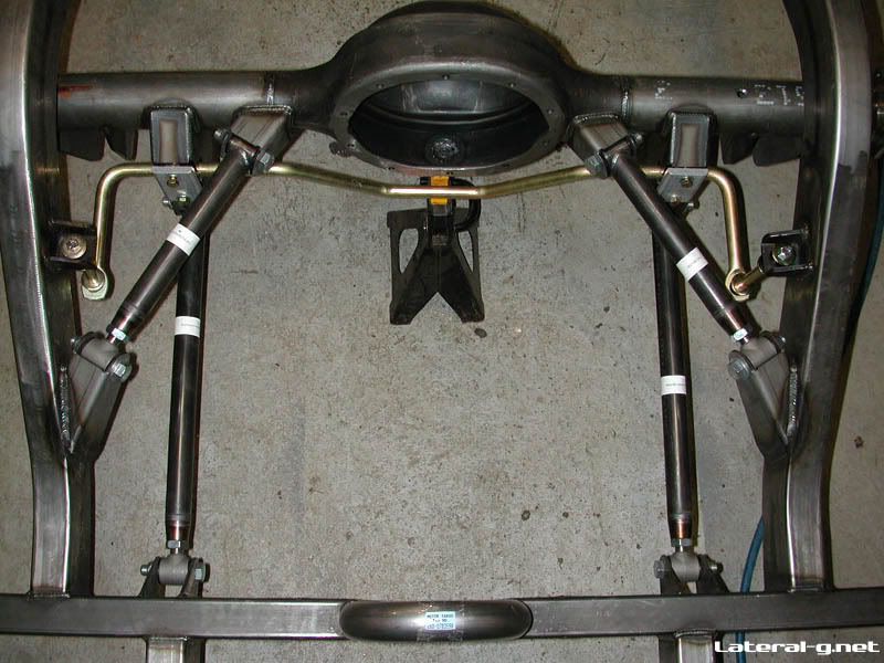

Otra cosa que me gustaría probar y voy a poner en la 380 es una barra estabilizadora atrás. Ya veremos como anda.
JEJEJE yo quiero hacer lo mismo!!!, pero todavia no consegui uan estabilizadora trasera de F100, vos con que lo queres hacer por que la de Torino no te da el ancho por el tanque de nfta

Y somos unos cuantos con la misma idea!!!

se hace una barra que este anclada al diferencial recorriendo por arriba de la bocha y de ahi se hacen los anclajes al chasis atravez de bieletas
seria algo asi
eso es lo que hay que hacer es la mejor de todas las opciones que vi saludosssssssss

ah, no parece ser tan complicado,no vendra alguna camioneta con alguna que sirva?(si dije una pelotudez no me ataquen jeje)
entiendo que eso le daria mucha estabilidad, no es cierto?
MensajePublicado: Dom Abr 29, 2007 7:26 pm
Se mandan a hacer sino. Aca en el foro hay "uno", al cual respeto mucho en su imaginacion, entre otras cosas, que probablemente tenga en un tiempo algo armado. Si lo apuramos entre todos quizas le sacamos la ficha de lo que tiene pensado. Justamente puso la foto aca.
