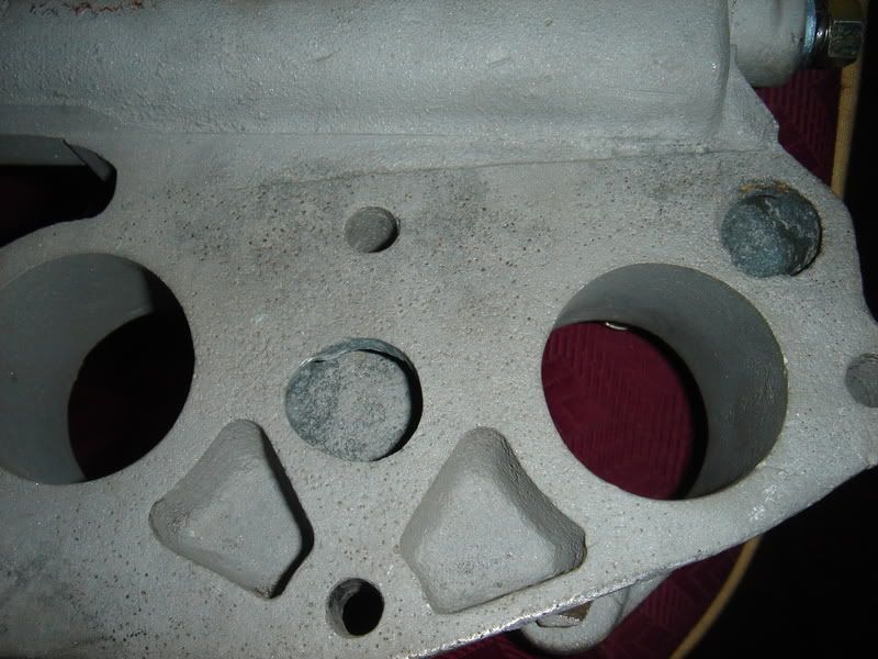

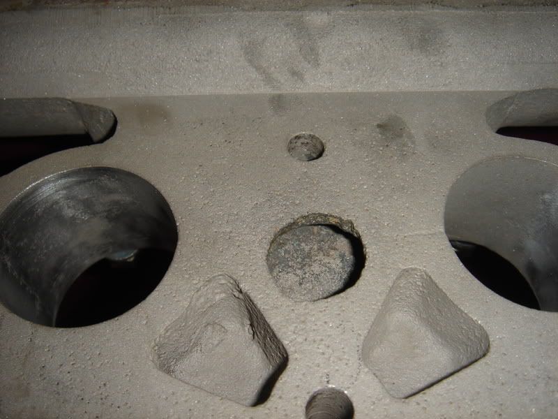

Estas porosidades ¿son normales?, pueden afectar la estanqueidad, tanto de agua de refrigeración como de vacio de admisión.

Eso es fundicion de aluminio berreta. No se si anda como es debido, depende de como esten los conductos. Eso sabes quien te lo puede responder, pero la fundicion es mas que chota de eso! con tantas burbujas no habia visto
MensajePublicado: Sab Dic 16, 2006 8:08 pm
Mas esta decir que es IKA, multiple de 380 W.

para mi no es q sea mala la fundicion sino q esta picado y lo arenaron para q parezca nuevo, ahora si afecta o no a la temperatura creo q no, ahora al flujo de gases si porq generan rebotes, tampoco es bueno q la superficie este pulida a espejo si es un multimple de admision porq facilita la formacion de microgotas, en vez q la mezcla este en forma gaseosa, lo ideal es q este sin impuresas pero no pulido a espejo

haciendole el plano de ese lado para que quede bien parejo se soluciona una vez hecho el plano con la junta y el apriete correspondiente de las tuercas no deberia haber ningun problema. Pensemos que esa junta no trabaja con presiones como la tapa de cilindros donde si habria graves daños si se formaran camaras de aire entre la junta y esos poros en alguno de los planos sea del block o del multiple. saludossssss

yo cuando cambie el multiple de la zx, que le puso uno de un 4 bancadas, tambien estaba asi poroso, pero era porque estaba picado, luego lo mecanize con la fresa y quedo de 10.
no se si el multiple ese tenga espesor como para pegarle una peladita de como mucho 0.5mm en las caras con una fresa o rectificadora pero creo que sería la solucion
Yo te puedo ofrecer hacertelo en el taller pero no creo que te convenga ya que los envios a mendoza son caros
Con respecto a la soldadura el multiple que compre tambien lo lleve a un taller amigo que se especializa en soldadura de aluminio y relleno un poco una boca de agua que luego cuando mecanize quedo de 10.
To tambien le pegue una peladita al frente de la tapa para que este todo derecho
