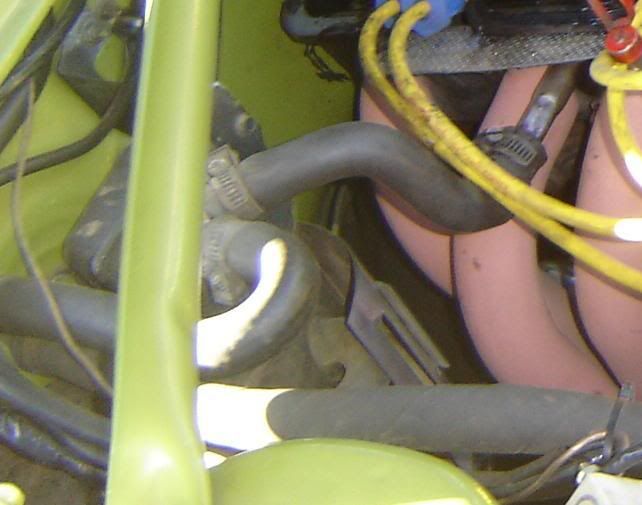

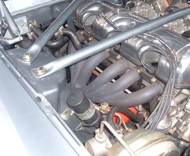

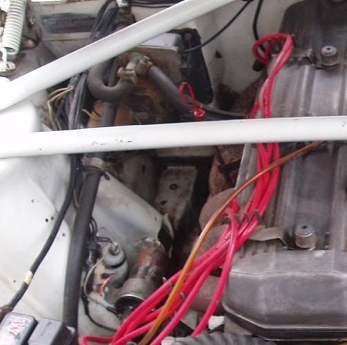

No son las mejores fotos que se pueden subir, pero es lo que encontre, hay tres, la ultima es una W, fijate que pasa por debajo del multiple como te explicaba.
