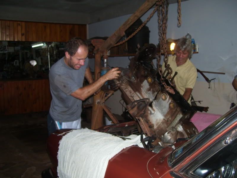

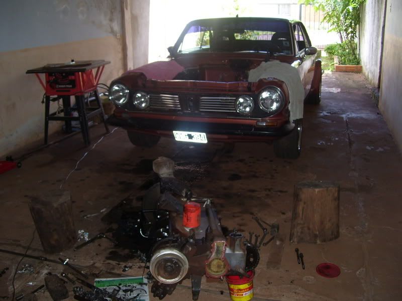

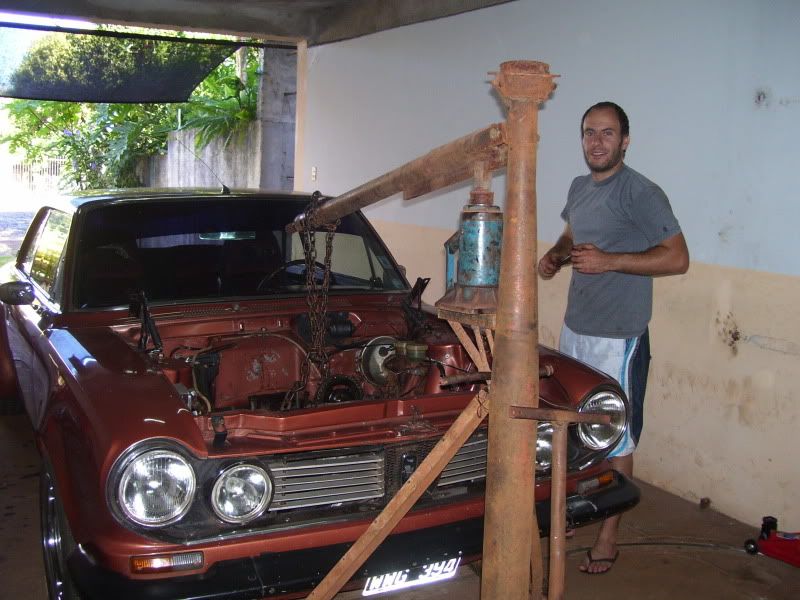

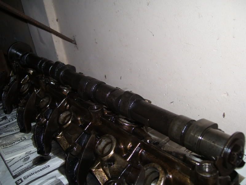

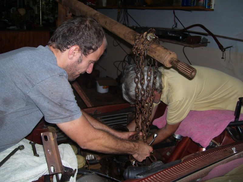

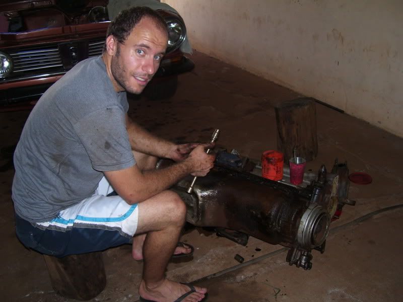

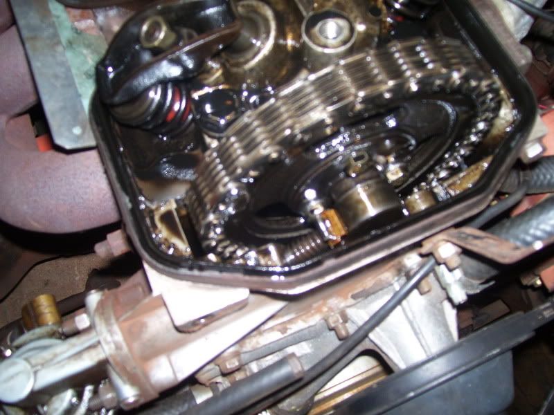

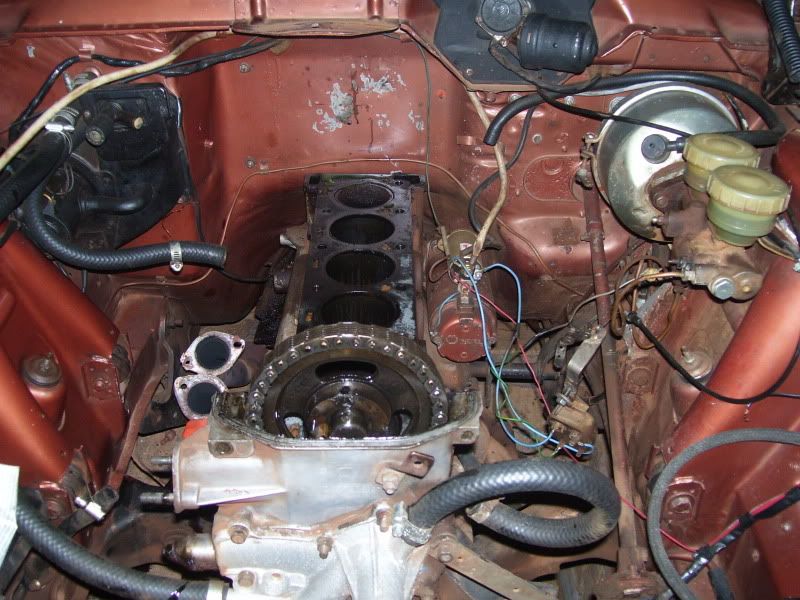

bueno, les cuento que ayer empezamos a desarmarlo, sacamos la tapa y desconectamos todos los accesorios y esta listo para mañana temprano sacarlo afuera y seguir desarmando todo.
por suerte esta todo bien lo de la leva y los botadores y los cojinetes de leva, antes dije que tenian 2 años..... jaja revisamos el recibo y tienen ya 4años de uso y por suerte todo bien
y bueno mañana veremos en que estado andaba el pobresito

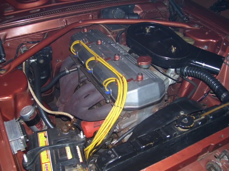

les dejo unas fotos

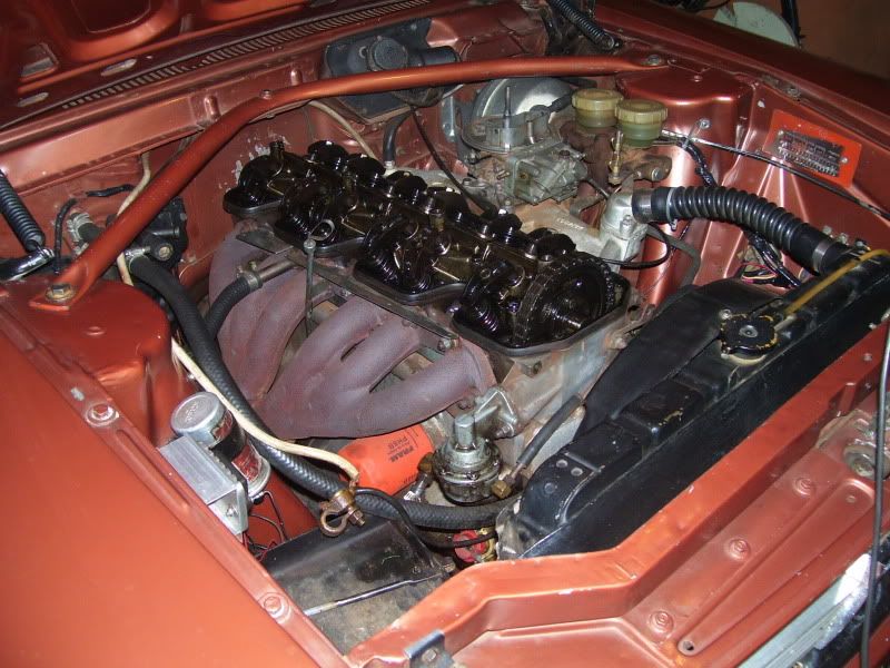

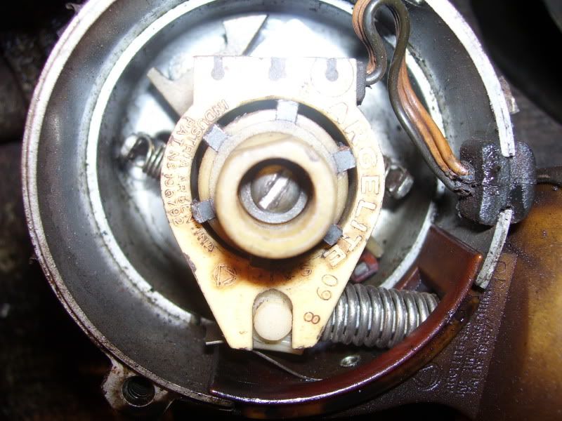

el punto del encendido para cuando se deba arrancar
mañana les sigo contando como va todo
MensajePublicado: Jue Mar 11, 2010 1:11 am
Que prolijita se ve...
Bueno espero q no tengas muchas mala noticias y tenenos al tanto
MensajePublicado: Jue Mar 11, 2010 9:03 am
PRECIOSA REALMENTE
MensajePublicado: Jue Mar 11, 2010 7:42 pm
Opino como los demas hermosa y muy prolija, mucha suerte abz.

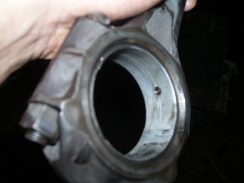

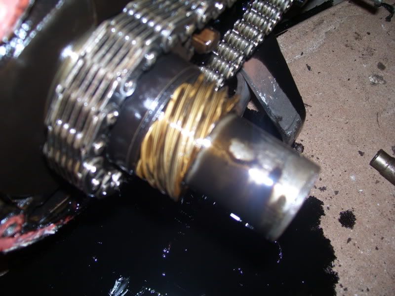

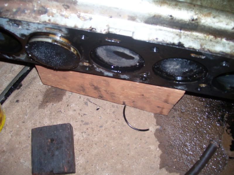

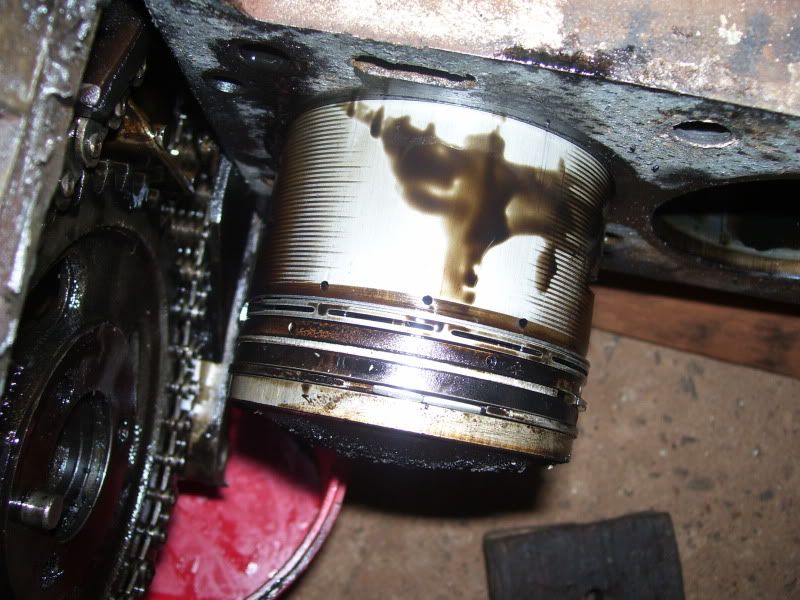

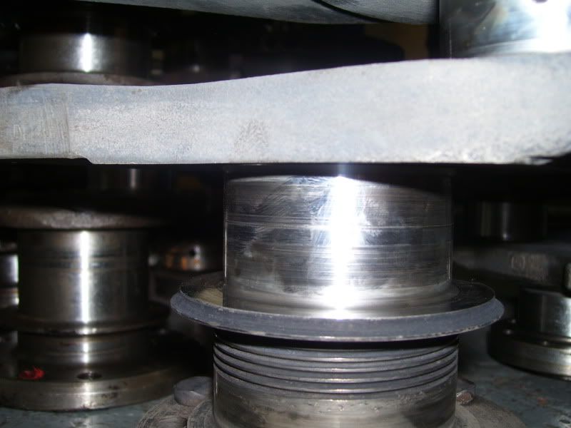

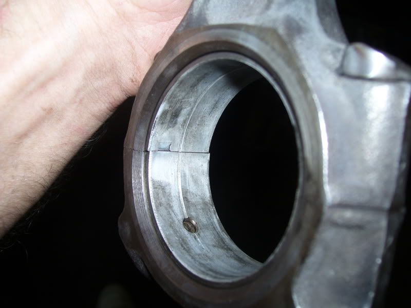

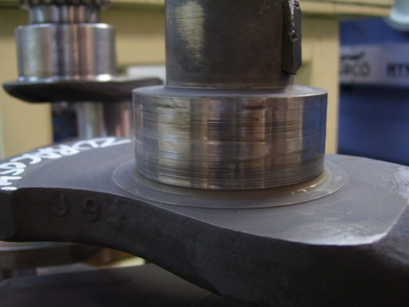

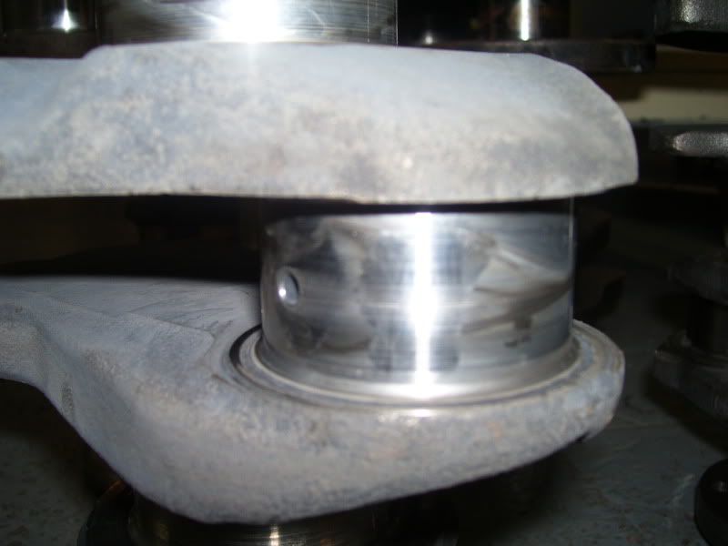

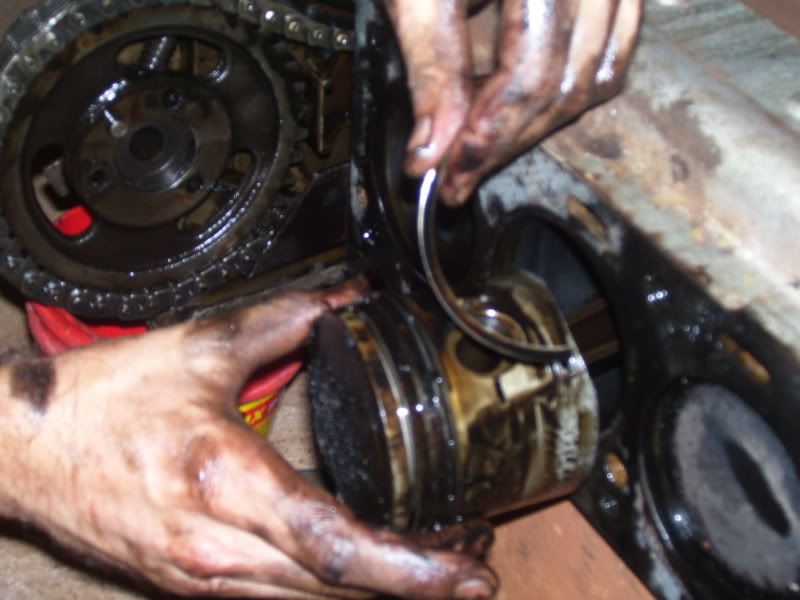

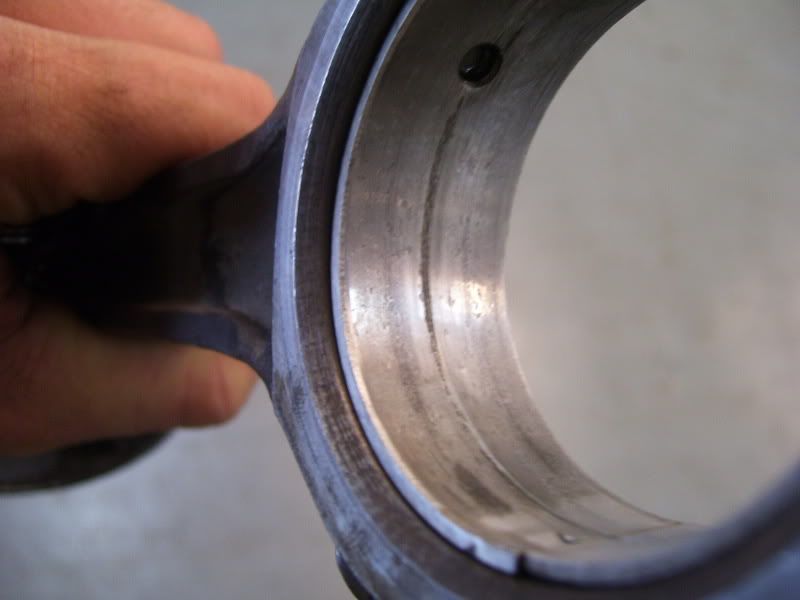

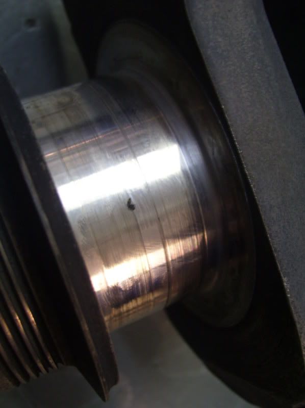

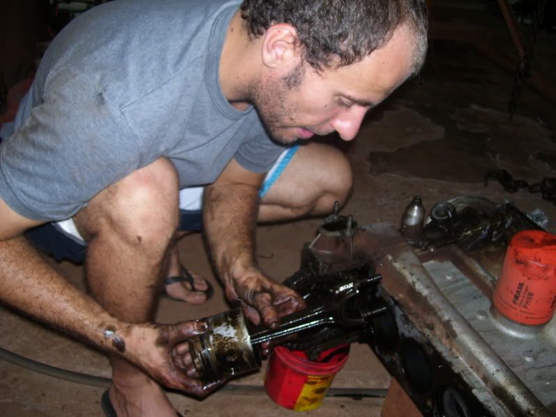

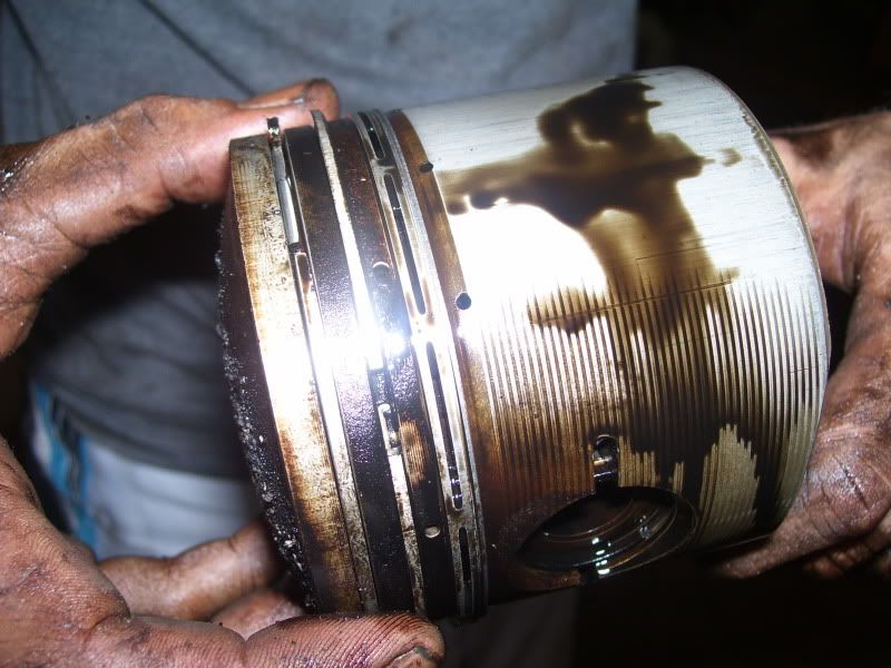

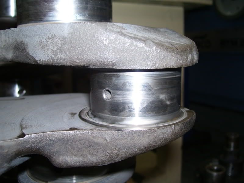

hoy ya se fue el motor para la rectificadora y con lo que me fui encontrando fue primero con los cojinetes de biela con rayas bastantes profundas a la altura del agujero de lubricacion, y despues con la mayoria de los primeros aros rotos, los de bancadas estaban bastante mejores pero se notaba desgaste en las uniones de los medios casquillos.. y el cigueñal asi a simple vista la biela 6 tenia un escalonsito chiquito pero que con la uña se sentia bastante... y bueno esperaremos a que en la rectificadora decidan que es lo que hay que hacer.

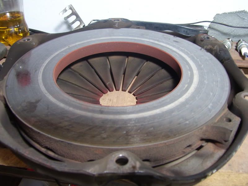

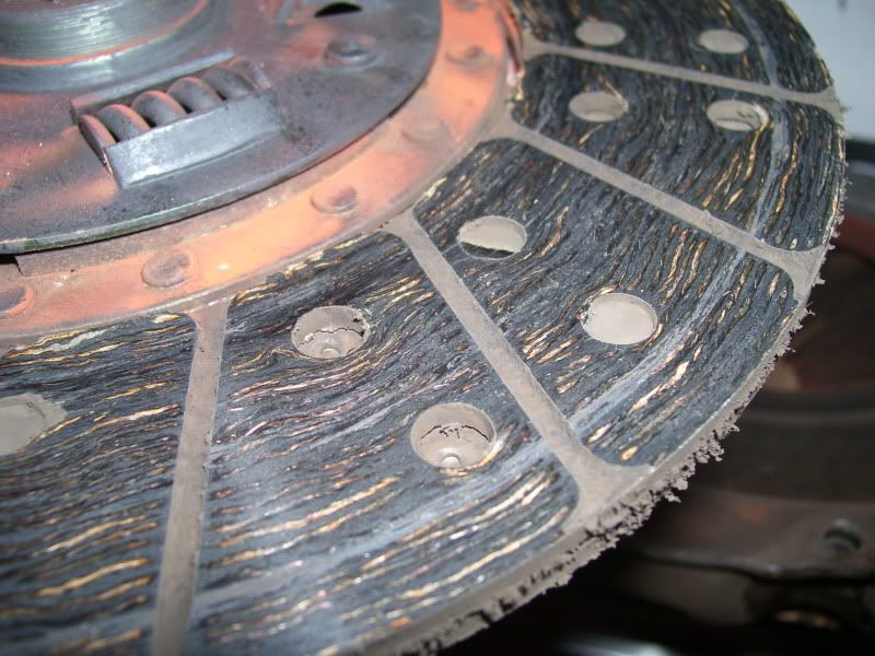

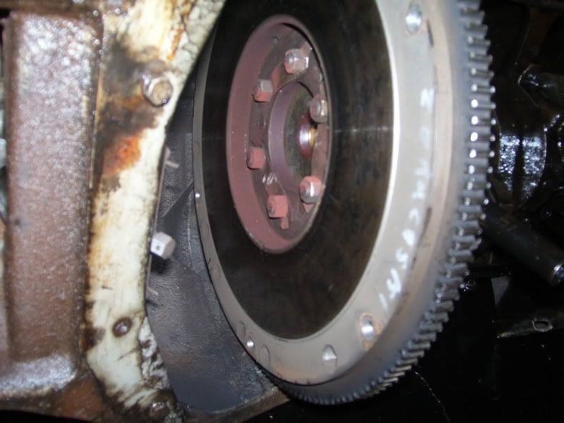

despues el disco de embrague murio tambien, justo empezo a tocar un remache en la placa
tengo unas consultas:
primero quiero saber que presion de aceite me recomiendan que tengo que decirles a los de la rectificadora para que calibren la bomba de aceite
Del manual saque que original trajo 4,2 a 4,7 kgr/cm2
y segundo tenemos la idea de colocarle los pistones doble lomo, y la duda es que hay que tener en cuenta para poner esos pistones, por ej de que lado van puestos.. y etc
las fotos las tengo cargando, asi q les debo para mañana, voy a ver si saco mañana a los casquillos en la rectificadora porque no tengo foto de eso

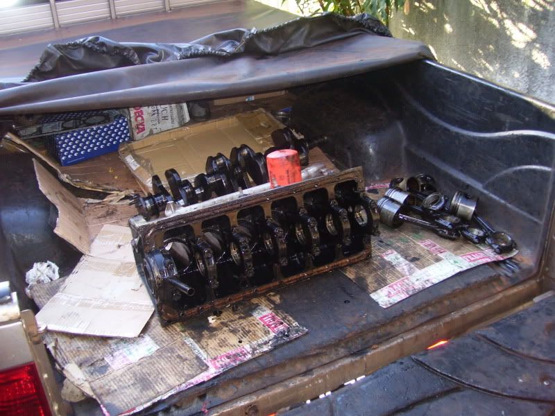

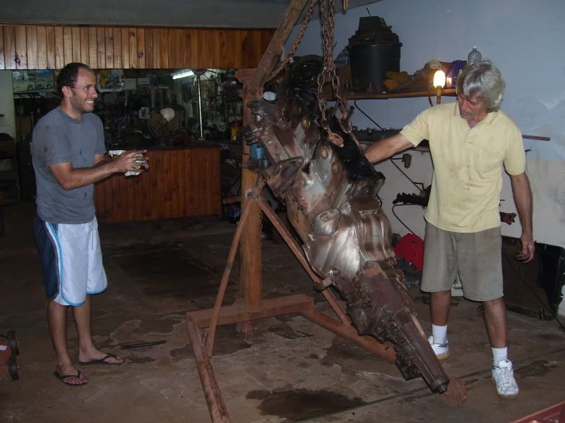

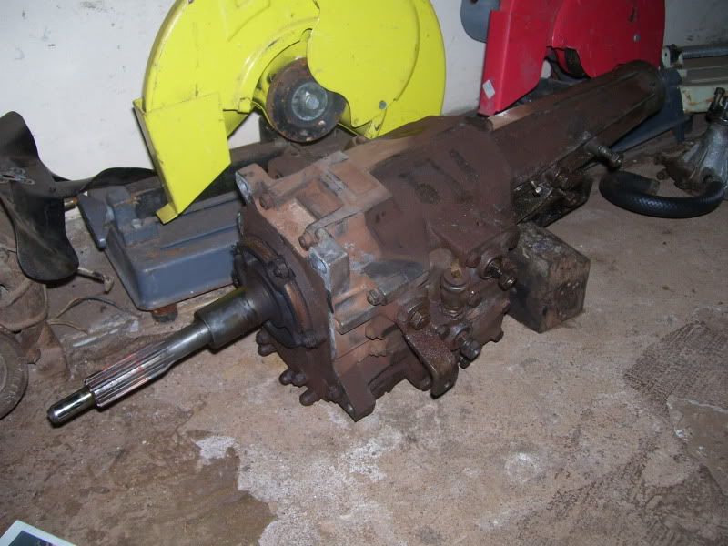

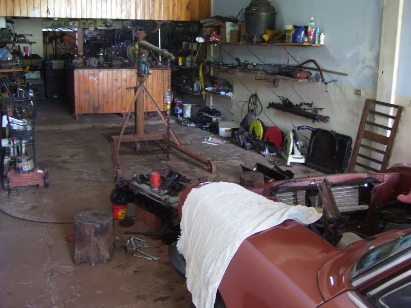

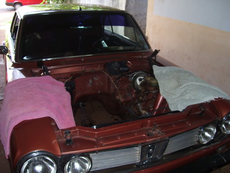

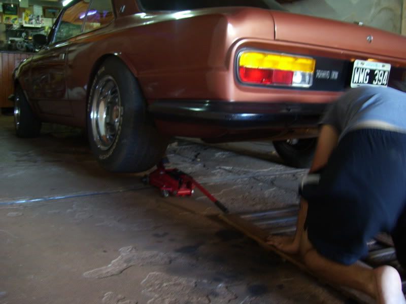

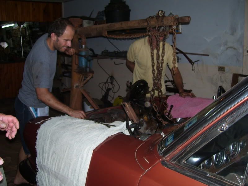

les dejo las fotos prometidas
que no se caiga, que no se caiga!!! jajaja
el quilombo de cosas desparramadas
hoy a la tarde nos dan el veredicto desde la rectificadora
MensajePublicado: Vie Mar 12, 2010 7:41 pm
recien volvemos de la rectificadora con novedades, el cigueñal hay que rectificarlo y va a quedar en 0.30 y nos recomendaron nitrurarlo asi que se suman unos pesitos mas pero va a quedar de 10. El cilindro va a quedar en 0.40
otras fotos:
MensajePublicado: Vie Mar 12, 2010 8:58 pm
Esa medida de cigueñal es la ultima que se recomienda usar. Asi que estas ahi. Igual que los pistones. Pregunta en la rectificadora si no te conviene encamisar y poner pistones std. De paso te compras unos iapel y le pones una leva romero de calle, y te queda un hermoso standar mejorado.
Abrazo y suerte con el proyecto.
