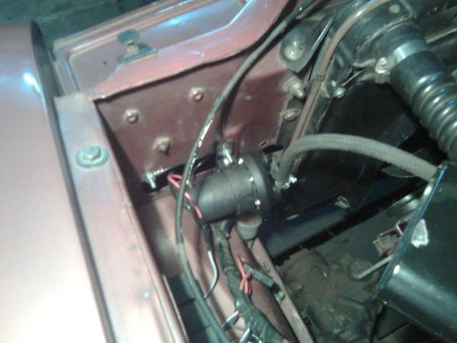

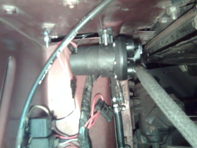

hola a todos :wink: como comente en otro tema, compre y me instalé la bomba de nafta huco en mi torino y como me comento GER!!2005 me dijo que la colocase directa sin regulador de presion ni retorno.
Y bueno la puse y quedo espectacular, solo que como no se mucho del tema, (y aca viene mi duda), es que mientras va cargando el carburador de nafta se siente que su motorsito gira, pero una vez que se llenó la cuba se va frenando y practicamente se para!!! y mi miedo es que se pueda quemar el motorsito.
Como no sé como funciona esta bombita nose si estaría correcto que funcione así.
Planteada está mi consulta y les agradecería sus opiniones y las experiencias que tuvieron al instalar este tipo de bombas, y si esta bien la conexion directa que le hice.
Desde ya muchas gracias.
Héctor.

Esa bomba de nafta no es rotativa, sino que trabaja por bombeo.
La realidad dice que al llenarse la cuba del carburador, debe pararse completamente. Hace la prueba con el motor apagado, ponelo en contacto y vas a ver que empieza a bombear y despues se para. Si hace eso el funcionamiento es correcto.
Y a medida que el carburador se va vaciando, la bomba lo va cargando.
Es asi como anda esa bomba de nafta

mil gracias loko! ahora me quedo tranquilo y le doy ficha tranquilamente! gracias por la respuesta. un abrazo!
p/d: yo pensaba que había algo que giraba ahi adentro porque lei por ahi que decian que se le podían cambiar los carbones facilmente. entonces verdura! trabaja con un solenoide!
muchas gracias :ok:

ayyyyyyy... como odio la cinta aisladora!! comprá termocontraible que sale dos mangos y te queda mas "lindo"!!

Si ves que el carburador se queda cortina de nafta cuando se la sacudis un rato. Pone la bomba al lado del tanque, abajo. Porque todas estas bombas trabajan generalmente por sifon, no por aspiracion.
Si te anda joya, dejala ahi

buenas gente... revivo este post para contarles lo que me pasó! y me parece correcto aportar sobre lo mismo y ver en realidad lo que paso.
en un dia de calor unos 35 grados o mas salimos y con bastante temperatura de motor asi de una falló y se paró el loco.... y bueno paso que se calento la bomba se hizo vapor de nafta y nos dejo en el medio de la calle... esperamos un rato, le tiramos unos chorros de agua ensima y arranco y seguimos unas cuadras mas hasta que paramos antes de que se pare de nuevo. De ahi no se paro mas pero en cualquier momento se para si hace mucho calor, pero sino anda todo re bien (la instalamos en invierno y aparecio el calor y sonamos :ouch: )
y bueno asi que parece que vamos a tener que cambiarla de lugar, osea sacarla del avitaculo del motor ....
