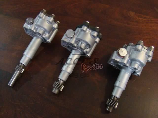

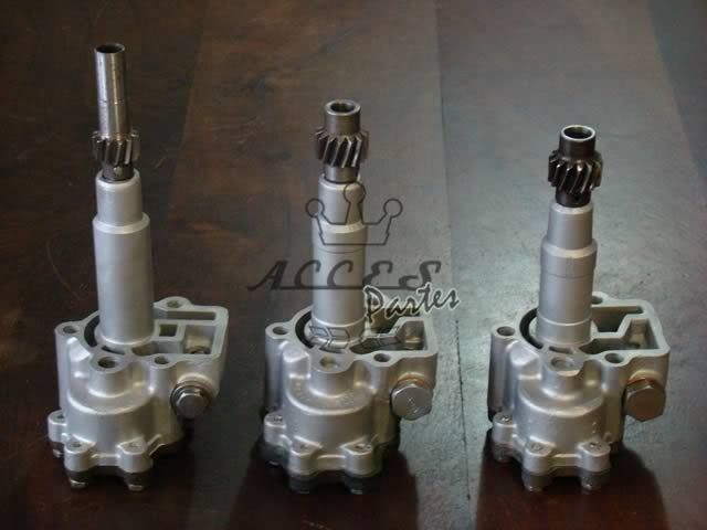

Si te interesa tengo bombas reparadas a nuevo, tienen 12 meses de garantia.
Te podes contactar en
info@accespates.com
http://www.accespartes.com
0351-155213825

toy x comprar una bomba duncan, y keria saber si hay alguna manera de reconocer o asegurarme que es duncan posta. Hay algun numero o codigo que me diga que es duncan? o dice duncan x alguna lado???

En el lomo de la bomba tiene en relieve la palabra DUNCAN, y me parece que también un número de serie pero no quiero hablar al pedo...
MensajePublicado: Sab May 31, 2008 11:57 am
Dice DUNCAN en la tapa
MensajePublicado: Sab May 31, 2008 12:04 pm
Urgente!!!
hay alguna manera d aumentar la presion d aceite desde la bomba, o mantenerla alta?? ajustando algun tornillo o algo???
gracias
En la Tapa de fundición inferior dice duncan y si mal no recuerdo creo que en el cuerpo también.
Por las dudas el código duncan es 8.01.193
Es algo difícil conseguir bombas duncan nuevas, fíjate que no te estén dando un reparada por nueva.
La presión de la bomba regula más o menos en 4kg a 2400 rpm y corta 6kg.
Me tendría que fijar en la tabla pero más o menos ronda esos valores
No tiene ningún elemento externo para regular la presión
Y es conveniente que se mantenga en los valores adecuado ni falta de presión ni sobre presión que en los dos estado puede haber consecuencias contraproducentes para el motor.

tienen 1 año de garantia por escrito, el recambio para un 7B es de $280, y me encuentro en cordoba capital.
info@accespates.com
0351-155213825
