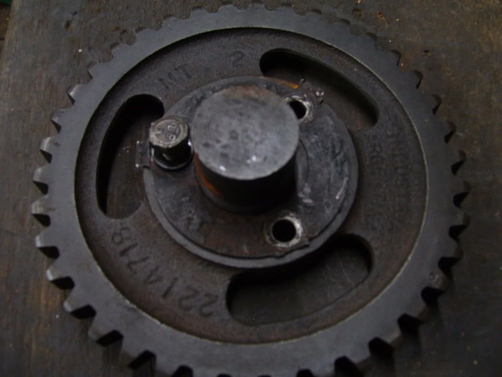

que tal ruben, un gusto igualmente. perdon pero no entiendo lo que me quisiste decir. ¿Que es lo que puede estar suelto? que eje de la leva? o es algo adentro de la bomba
el eje de la leva entiendo como: la leva que esta fija en el engranaje de el arbol de levas del motor! es esa?
comento que tengo un 7bancadas y no se si el tornado trabaja igual.
fui a revolver un poco los pedasos:
saludos!!

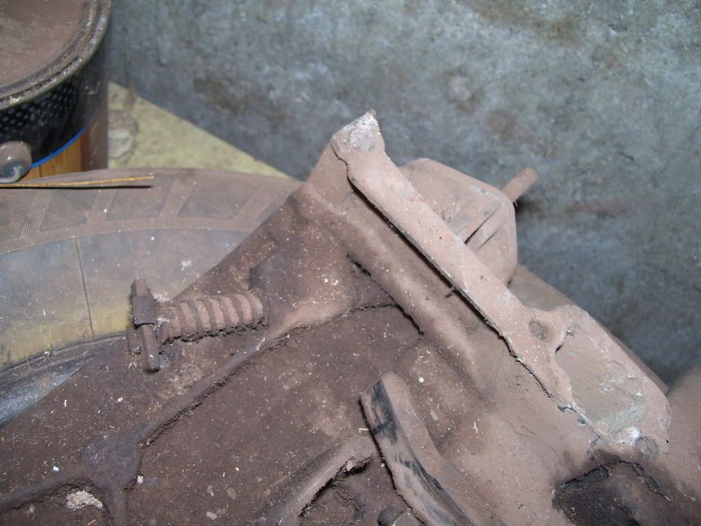

A ver si con esto te puedo guiar.
El eje es un simple perno que atravieza la leva.
El lugar que se puede haber rajado o roto es donde te marque con rotura. En ese lugar la pared de aluminio es medio fina y a veces se puede romper acasionando que la leva de la bomba trabaje torcida y golpetee.
MensajePublicado: Mar Abr 15, 2008 8:10 am
ahiiii estaaaaa.... gracias cholito!!!! la a voy a desarmar y les cuento!
gracias :wink: :wink: :wink:
