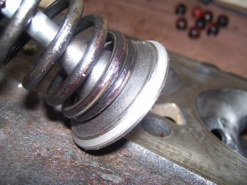

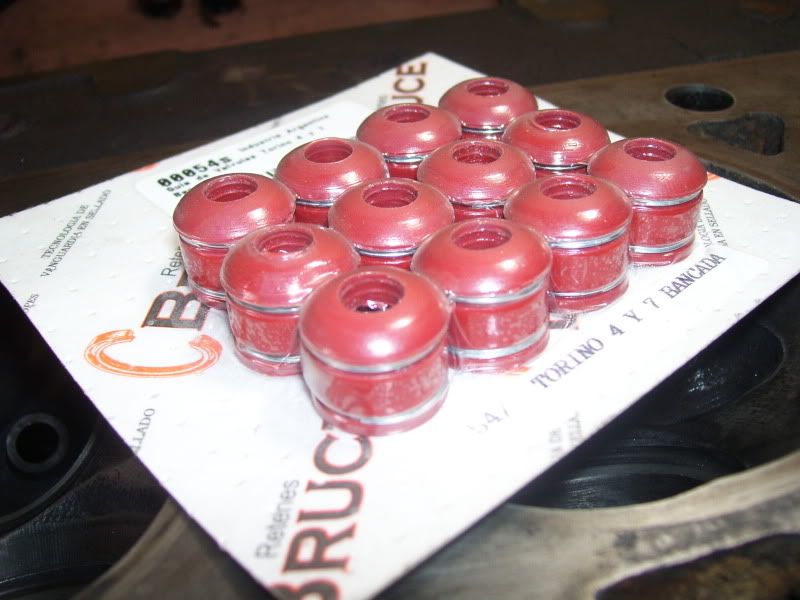

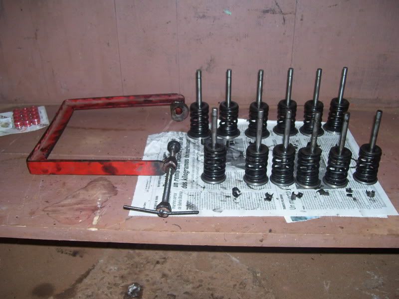

tengo estos retenes:
de ayer los deje pegados con perfect cicle a dos retenes para probar a ver como quedan, uno viejo usado y uno nuevo... enseguida estoy yendo a despegar el viejo a ver si pegó o no!
p/d: van si o si con retenes las guias

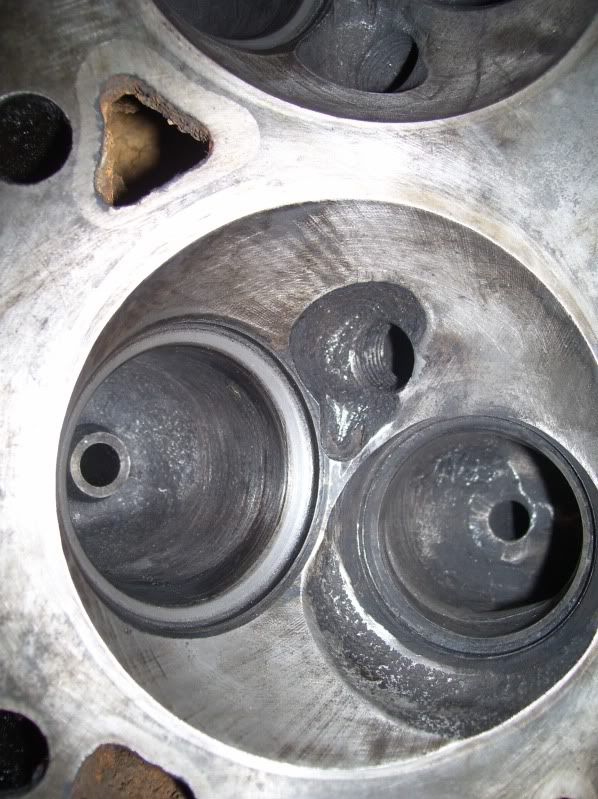

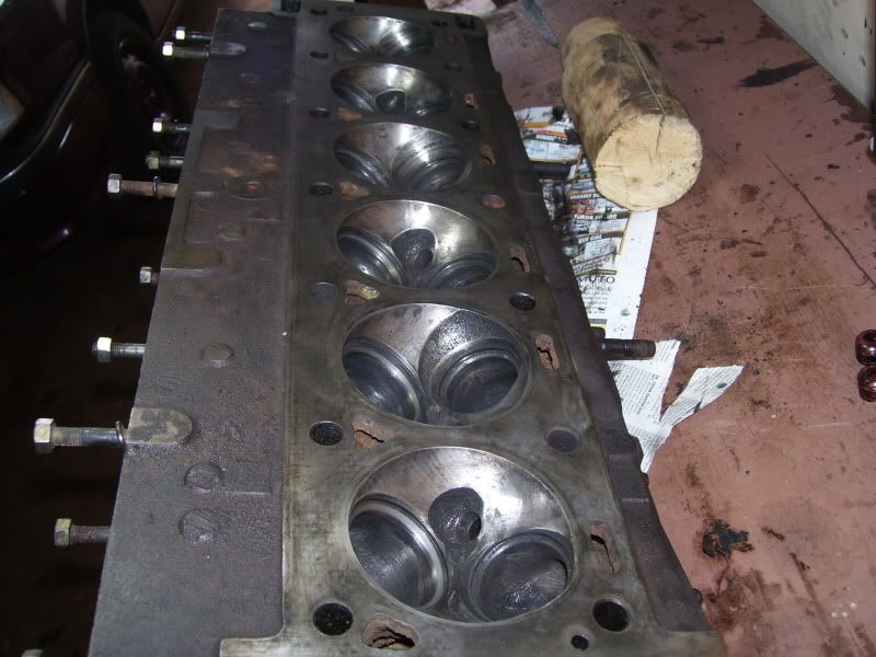

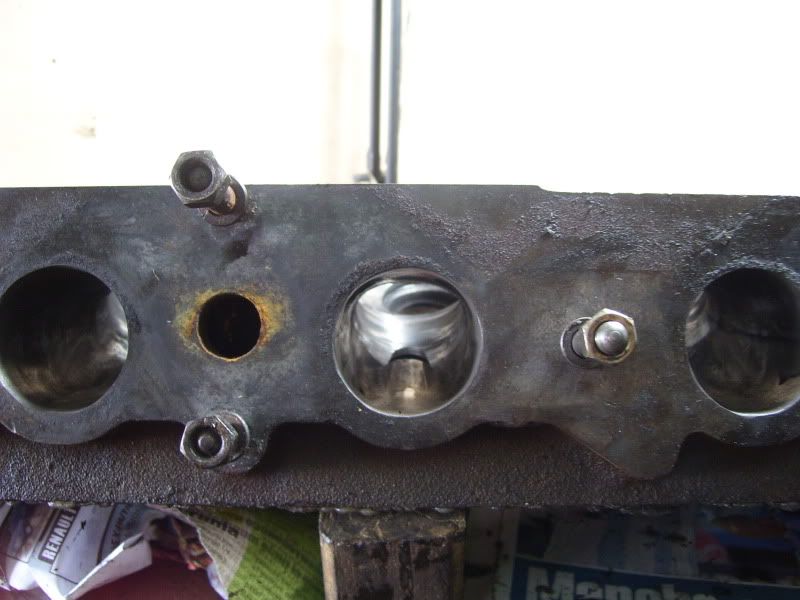

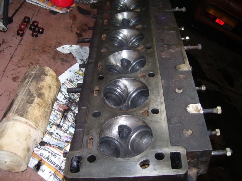

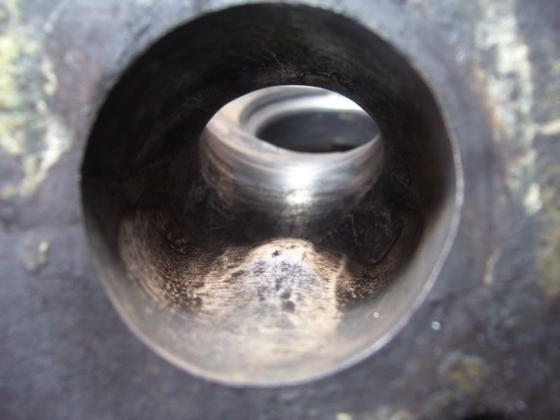

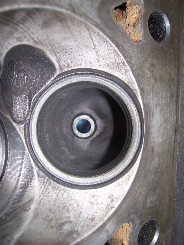

fotos de mi tapa:
quedo lo mas limpia posible jajaja. no saben la mugre y la cantidad de carbon que salió de ahi
Tambien le retoque a todos los asientos con pasta fina.
y bueno, esperando la respuesta de los que saben sobre el tema de los retenes para armarla y dejarla guardadita

esos retenes no son buenos son medio pelo , los taranto no se salen .
por otro lado las guias en los autos de competicion van sin retenes .
pegalos para mas seguridad .
MensajePublicado: Dom Mar 21, 2010 5:25 pm
gracias guille!!! ya los pegue, y con respecto a la prueba que hice de pegarlos y dejarlos de ayer a hoy note que quedan muchos mas fijos que sin pegamento... asi que le meti ficha y seguro van a quedar re bien!

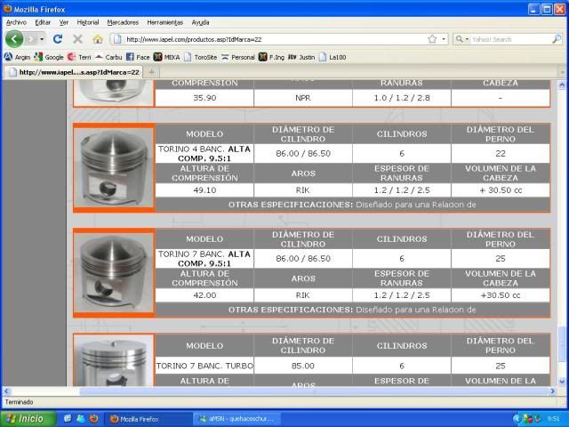

tengo una consultita, estoy en la busqueda de los doble lomo 0.40 que todavia no los consigo y en el camino encontre esto:
IAPEL
que me dicen si va a cambiar el andar con esa compresion? si es que se va a poner "tironeon" o va a perder la serenidad al andar en bajas rpm?
y que significa RIK?

obviamente que al poner pistones de mas compresion el motor va a rendir mejor tanto en potencia como en consumo, lo de los tironeos no tiene nada que ver con los pistones eso va a ir dictaminado segun la leva que pongas ( si tiene algun cruce raro ) y el carburador que pongas.
pero sin duda los pistones forjados son de muy buena calidad.
por otro lado RIK es la marca de los aros, ya que al colocar este tipo de pistones van con unos aros especiales los conocidos como "aros finos" que si los ves realmente son un chiste al lado de los originales del torino, tienen menos rozamiento y ayudan un poco mas sin duda, obviamente su durabilidad es menor, y podes tener una variacion en el consumo de aceite por que logicamente gasta un poco mas con esos aros el motor, igual es muy relativo, depende en cada auto , cada motor, todos gastan distintos. espero haberte ayudado y cualquier cosa chifla :ok:

pero bueno... la ilusion de tener disponible esa compresion en el pedal duro poco porque la rectificadora ya me consiguieron los doble lomo y a la tarde hacen los cilindros y ya me lo entregan, pero que hermosos pistones son esos 9.5 che..... :sorprendido:

junto a quien habra diseñado esos pistones iapel no?
MensajePublicado: Lun Mar 29, 2010 12:41 pm
Respondiendo a tu pregunta guille, junto a Imagen
MensajePublicado: Lun Mar 29, 2010 12:57 pm
jajaja capisimo! entonces son recomendables totalmente!
MensajePublicado: Lun Mar 29, 2010 7:43 pm
Yo tengo esos pistones en la ZX y no me consume aceite. Lo poco que le agrego entre cambio y cambio es porque pierde unas gotas por la junta del frente de distribucion.
Asi que si podes dale para adelante con los iapel van de fiesta.
Y con respecto al tironeo, es verdad. Te pega un solo tiron, para adelante. :ok:
