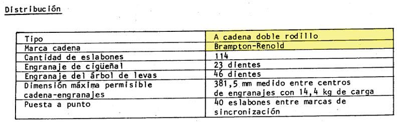

La cadena original que equipaba a los ultimos era Brampton Renold que era la union de dos compañias la Brampton Francesa y la Renold Inglesa, posteriormente se siguieron agregando otras compañias a la multinacional y continuo mutando sus nombre hasta la actulidad que esta bajo el nombre de Renold plc.
Asi que la candena original no es Morse para que no haya confucion es Brapton Renold.
La imagen que esta a continuacion es del manual de reparacion MR63.

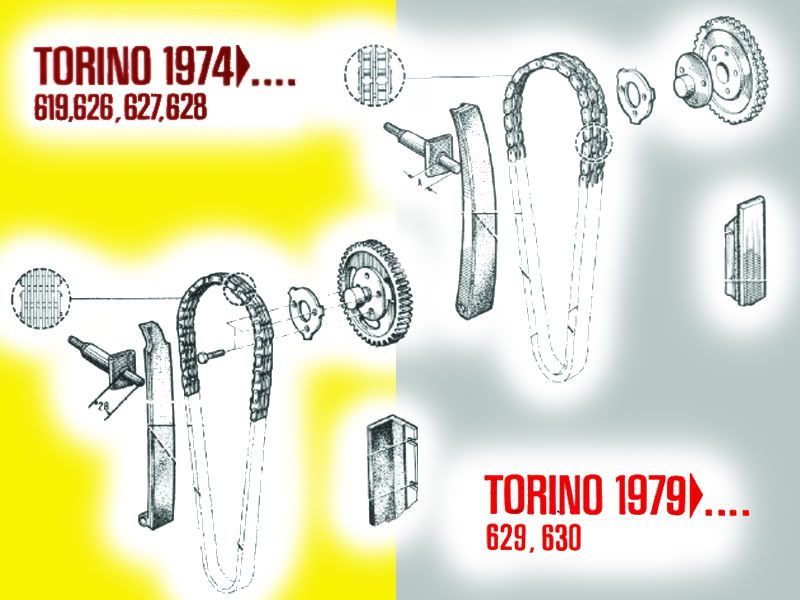

Cada modelo tiene su conjunto cadena, engranajes y tensores; como poder colocar de un modelo a otro se puede pero hay que hacer ciertos cambios.
Aca arme una imagen explicando un poco el asunto, para ser mas ilustrativos.
Como dice guille Morse borgwarner tec. es una multinacional con filiales en varios paises a nivel mundial y no importa de donde procedan sus productos que no dejan de ser de exelente calidad.
Aparte de fabricar cadenas de placas y a rodillo, fabrica engranajes de distribucion en tres modalidades: sinterizados, de aluminio recubiertos en nylon y de fundicion; por ultimo tensores para las cadena y bombas de agua.

aca ger no estoy de acuerdo con elmanual
ya que la cadena doble rodillo , motoriza las tsx del 76 en adelante muy poquitas viene con cadena silenciosa como la de pancho por ej.
pero las ts del 74 al 77 viene con cadena silenciosa.
aclaro porque hay veces que el manual no tiene la razon jajaja.
abrazo un placer entablar una charla contigo ger!!!

Si guille tenes razon en lo que decis la imagen era una manera generalizada de ejemplificar los dos tipos de distrubicion en los 7 bancadas.
Y si mal no recuerdo la tapas de distribucion tambien cambiaban en algo. podes confirmar en que?. seguimos con la platica.
MensajePublicado: Vie Jun 13, 2008 11:37 am
solo cambia la fundicion externa es decir , deben haber cambiado de proveedor en algun momento lo cual las hace parecidas e iguales pero diferentes.
esto para las de 7 bancadas las de 4 b hay 3 modelos .
4 b doble filtro
4 b simple filtro
4b reforma
4b reforma segunda serie
hay 4 estilos de frente de distribucion para los tres
entre ellas varian los pasajes de lubricacion , apoyo de bomba de agua , tensor tipo arco , y el ultimo tiene tensor como el 7 b 74 pero con tornillo regulador , son casi nulos los ultimos yo vi solo 5.
