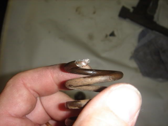

Tengo 4 años de ingeniería civil (abandone la carrera en 4 año, para pasarme a derecho), y estudie resistencia de materiales y sin ensayos sobre el resorte no me atrevería a decir que es lo que paso. Lo cierto es que desarmando las partes pertinentes del motor no se observa ninguna anomalía, lo que lleva a concluir que se trataría efectivamente de una falla de material. Guille se ofreció no solo a reponerme otro resorte sino a llevarmelo al taller donde quedó el auto en Munro.
No creo que sepamos a ciencia cierta cual fue la causa de la rotura, pero al menos sabemos que hasta lo mejor también falla.
Carlitos querido, si estudiaste ingenieria tuviste que haber pasado por fisica como varios de nosotros, donde aprendes en conjunto Pendulo y Resorte, y ves "en teoría" lo que detalle anteriormente.
Yo no soy un Einstein ni tampoco me entretengo tirando manzanitas desde la terraza de mi casa, pero ese resorte no se rompió por exceso de fuerzas aplicantes, fué por una falla de fabricación.
En el campo de resistencia de materiales no me meto, porque no tengo ni la más puta idea.
Y que lo mejor también falla y/o se rompe, crealo o no, si es así...

Gus, estoy totalmente de acuerdo con vos, y se a lo que te referís, solo que el diseño de los resortes de válvula no permite que se llegue al quiebre por compresión ni los Isky ni ninguno. por estiramiento es otra cosa, pero en los resortes de válvula eso no puede ocurrir por la disposición de su funcionamiento.
Les cuento que hoy pusimos en marcha el auto y desgraciadamento debo decirles que lo peor OCURRIO. sacaremos tapa completa para evaluar los daños pero el cilindro no comprime, ojalá sea solamente la válvula. Ya veremos.

El resorte si o si se rompio por fatiga, una fatiga acelerada devido a desperfectos del material, si el corte tiene forma de elice (en la foto no lo pude distinguir) lo mas probable es que haya sido por excesiva rigidez del material, si hubiese sido mas a lo largo del alambre quizas el motivo hubiese sido una fisura interna o un desperfecto superficial, raro en Isky.

Creo que no tiene nada que ver lo que estudió uno u el otro, años y lugar. Yo eso me lo acuerdo de pedo, no se porque pero me gustaba fisica, ahora por el resto era un vago de mierda como el tio W!!!
Pero lo bueno es que todos llegamos a la misma conclusión, el resorte se rompió por desperfectos del mismo y no por otra cosa...
yo casi que opino lo mismo.
Pero... o necesito lentes o no se llega a ver bien la sección de rotura como para estar 100 % seguro que sea fatiga...
Es lo más probable, hasta casi que coincido con la posible razón que planteás, pero falta ver bien en detalle la superficie de rotura...

a ver si en esta foto se ve mejor
MensajePublicado: Mié Feb 27, 2008 1:46 pm
no me parece fatiga... me parece que se corto medio envirulado o no?
MensajePublicado: Mié Feb 27, 2008 2:24 pm
Asi se cortan los materiales que son rigidos cuando trabajan a la Flexion.
Hace la prueba con una tiza, gira ambas puntas en sentido contrario y vas a ver que se corta "helicoidalmente".
Para mi que se corto porque le escaparon en el material dureza del material, o sea es mas rigido que elastico.
